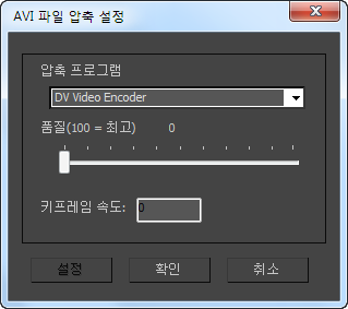

AVI를 출력 형식으로 선택한 경우 출력 파일 렌더링 대화상자에서 렌더 또는 설정을 클릭하면 비디오 압축 대화상자가 표시됩니다.
드롭다운 리스트를 사용하여 파일 압축에 사용할 코덱(압축 프로그램/압축 해제 프로그램)을 선택할 수 있습니다. 시스템에 설치되어 있는 아무 코덱이나 사용할 수 있습니다.
또는 압축되지 않은 프레임을 렌더링한 다음 외부 응용프로그램을 사용하여 애니메이션을 압축할 수 있습니다. 비디오 파일 압축은 많은 사항을 고려해야 하는 복잡한 주제입니다.
특정 코덱에만 사용할 수 있습니다. 사용 가능한 경우 슬라이더를 사용하여 원하는 품질을 지정할 수 있습니다. 품질을 높게 설정할수록 파일 크기가 증가합니다.
특정 코덱에만 사용할 수 있습니다. 사용 가능한 경우 이 설정을 사용하여 프레임을 비교하는 데 사용되는 델타 키프레임의 간격을 지정하고 사이에 있는 프레임을 생성할 수 있습니다. 간격이 너무 크면 전체적으로 AVI 파일의 품질이 저하됩니다.
특정 코덱에만 사용할 수 있습니다. 코덱과 관련된 추가 옵션을 보려면 이 버튼을 클릭합니다. 추가 옵션은 공급업체별, 코덱별로 달라집니다.
