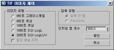

TIF 이미지 컨트롤 대화상자를 열려면 출력 파일 렌더링 대화상자에서 저장 또는 설정을 클릭합니다.
이미지 유형 그룹
이미지 정보를 저장하는 방법을 선택할 수 있습니다.
- 8비트 그레이스케일8비트 그레이스케일 이미지를 만듭니다.
- 8비트 색상8비트 색상 이미지를 만듭니다.
- 16비트 색상16비트 색상 이미지를 만듭니다.
- 16비트 SGI LogL발광 채널의 대수 인코딩을 포함하는 색상 이미지를 만듭니다.
- 32비트 SGI LogLUV발광 채널 및 UV 색상 좌표 정보의 대수 인코딩을 포함하는 색상 이미지를 만듭니다.
- 알파 채널 저장
- 설정하면 알파 채널을 다른 이미지 데이터와 함께 저장합니다. 알파 데이터는 선택한 이미지 유형에 픽셀당 8비트를 추가합니다.
압축 유형 그룹
압축 TIFF 파일을 렌더링할 수 있습니다. 기본값은 압축 안 함입니다.
- 압축 안 함렌더링된 이미지를 압축하지 않습니다.
- PackbitsTIFF Packbits 알고리즘을 사용하여 파일을 압축합니다.
- 인치당 도트 수
- 저장된 이미지의 dpi를 설정합니다. 이 설정은 최종 이미지의 해상도를 변경하지 않지만 문서에 인쇄되는 방식에 영향을 줄 수 있습니다.
