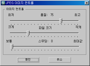

JPEG이 지정 출력 형식인 경우, 출력 파일 렌더링 대화상자에서 렌더 또는 설정을 클릭하면 JPEG 이미지 콘트롤 대화상자가 나타납니다.
슬라이더를 원하는 품질 수준으로 이동합니다. 품질이 높을수록 파일 크기가 커집니다. 일반적으로 슬라이더가 최상(Best)으로 설정된 압축파일의 압축비는 5:1과 15:1 사이입니다.
슬라이더를 원하는 파일 크기로 이동합니다. 파일이 클수록 품질이 높아집니다.
슬라이더를 원하는 스무딩 수준으로 이동합니다. 스무딩 수준이 높을수록 파일 크기가 커집니다.
