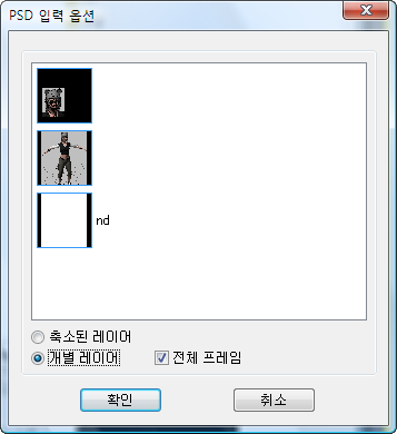

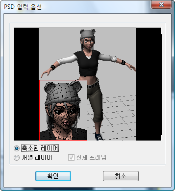

PSD 파일을 비트맵으로 열면 이미지 사용 방법을 선택할 수 있는 대화상자가 나타납니다.
축소된 레이어는 전체 이미지를 표시합니다.
개별 레이어는 선택할 레이어 리스트를 표시합니다.
전체 프레임설정하면 전체 레이어를 비트맵으로 사용합니다. 꺼져 있으면 이미지 데이터가 차지하는 레이어 부분만 사용합니다. 기본적으로 설정되어 있습니다.
