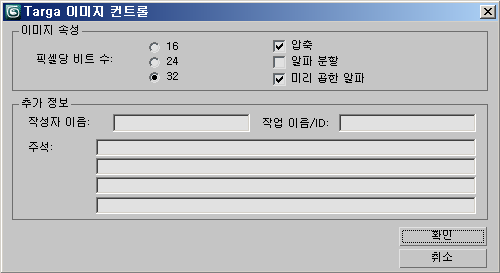

출력 파일 렌더링 대화상자에서 렌더 또는 설정을 클릭하면 Targa 이미지 컨트롤 대화상자가 표시됩니다.
기본 설정
렌더링을 선택한 다음 배경 앤티앨리어싱 그룹에서 환경 알파 사용을 설정합니다. 환경 알파 사용이 해제된 경우(기본값) 배경은 알파값으로 0을 수신합니다(완전 투명). 환경 알파 사용이 설정된 경우 결과 이미지의 알파는 장면과 배경 이미지 알파의 조합이 됩니다. 또한 프리멀티플라이드 알파는 끄고 환경 알파 사용을 설정한 상태에서 TGA 파일을 쓰면 잘못된 결과를 방지할 수 있습니다. Photoshop과 같은 다른 프로그램에서 배경을 구성하는 경우 알파 채널이 있는 배경 이미지 또는 검은색 배경만 지원된다는 점에 주의하십시오.
