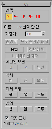

표면 CV 하위 오브젝트 수준에서는 여기서 설명하는 CV 롤아웃 외에 소프트 선택 롤아웃도 표시합니다.
CV 롤아웃
표면 CV 하위 오브젝트 롤아웃
선택 그룹
표면 CV 하위 오브젝트 선택 컨트롤
단일 CV
(기본값) 설정하면 개별 CV를 클릭하여 선택하거나 영역을 드래그하여 CV 그룹을 선택할 수 있습니다.
CV 행
설정하면 CV를 클릭할 때 해당 CV가 속한 전체 행이 선택됩니다. 드래그하면 영역의 모든 행을 선택할 수 있습니다.
CV 열
설정하면 CV를 클릭할 때 CV가 속한 전체 열이 선택됩니다. 드래그하면 영역의 모든 열을 선택할 수 있습니다.
CV 행 및 열
설정하면 CV를 클릭할 때 해당 CV가 속한 행과 열이 모두 선택됩니다. 드래그하면 영역의 모든 행과 열을 선택할 수 있습니다.
모든 CV
설정하면 클릭하거나 드래그할 때 표면에 있는 모든 CV가 선택됩니다.
이름
"CV 선택 안 함", "다중 CV 선택" 또는 "표면 이름(uIndex,vIndex)"을 표시합니다. 여기서 "표면 이름"은 CV의 상위 표면 이름이고 "uIndex,vIndex"는 표면에서 CV의 UV 위치입니다. 이름 필드를 편집하여 CV의 이름을 사용자 정의할 수 없습니다.
CV가 융합되어 있는 경우 이름 필드에는 첫 번째 CV의 이름이 표시됩니다.
가중치
선택한 CV의 가중치를 조정합니다. CV의 가중치를 사용하여 CV가 표면에 미치는 영향을 조정할 수 있습니다. 가중치를 늘리면 표면이 CV 쪽으로 당겨지고 가중치를 줄이면 표면이 느슨하게 되어 CV에서 멀어집니다.
가중치를 늘리면 표면을 단단하게 만들 수 있습니다. 즉, 특정 위치에서 곡률을 날카롭게 만들 수 있습니다.
기본적으로 만들기 패널이나 NURBS 하위 오브젝트 생성 롤아웃에서 만드는 NURBS 오브젝트의 CV에 대한 가중치는 1.0입니다. 모양에서 NURBS로 변환하는 CV의 가중치는 오브젝트의 원래 모양에 따라 다를 수 있습니다.
다중 CV를 선택하는 경우에도 가중치를 변경할 수 있습니다. 다중 CV를 선택한 상태에서 가중치 필드나 스피너를 사용하면 선택한 값이 선택한 모든 CV에 할당됩니다. 가중치는 상대적인 값(유리수)이므로 모든 CV를 선택한 상태로 가중치 컨트롤을 사용하면 시각적 효과가 생기지 않습니다.
팁: 만입된 영역 주변의 CV에 대한 가중치를 늘려 표면에서 만입의 곡률을 늘릴 수 있습니다. 이 방법이 만입된 영역의 CV를 이동하는 것보다 쉽고 효율적인 경우가 많습니다.
숨기기
현재 선택한 CV를 숨기려면 클릭합니다.
모두 숨기기 해제
숨겨진 모든 CV를 표시하려면 클릭합니다.
융합
CV를 다른 CV에 융합합니다. CV를 점에 융합할 수 없으며 그 반대도 마찬가지입니다. 융합은 두 표면을 연결하는 한 가지 방법입니다. 또한 표면의 모양을 변경하는 방법이기도 합니다.
CV를 융합해도 두 CV 하위 오브젝트가 결합되지는 않습니다. 점 융합은 연결되어 있지만 별개의 하위 오브젝트로 남아 있어서 나중에 융합 해제할 수 있습니다.
융합된 CV는 융합을 해제할 때까지 단일 CV로 동작합니다. 융합된 CV는 단일 점과 유사하게 동작하지만 일치하는 CV의 복합성 특성도 적용됩니다. NURBS 개념CV 곡선을 참조하십시오. 융합된 CV는 비례해서 더 많은 영향을 곡선에 미칩니다. 융합된 CV 근처에서는 곡선이 더 날카로워질 수 있고 두 개 이상의 CV를 융합한 경우에는 각이 질 수도 있습니다.
융합된 CV는 고유한 색으로 표시됩니다. 기본값은 자주색입니다. 사용자 인터페이스 사용자 정의 대화상자색상 패널을 사용하여 이 색을 변경할 수 있습니다.
융합 해제
융합된 CV의 융합을 해제합니다.
애니메이션 제거
선택한 CV에서 애니메이션 제어기를 제거합니다.
제한된 모션 그룹
이 버튼들은 CV 모션을 제한합니다. 하나 이상의 CV를 선택하면 이러한 버튼을 사용할 수 있습니다. CV 선택 영역 드래그를 마치면 활성 제한 버튼이 해제됩니다.
U
CV 선택 영역이 표면의 U 치수에서 이동하도록 제한합니다.
키보드 바로 가기(키보드 바로 가기 재정의 토글이 설정되어 있어야 함): Alt+U
V
CV 선택 영역이 표면의 V 치수에서 이동하도록 제한합니다.
키보드 바로 가기(키보드 바로 가기 재정의 토글이 설정되어 있어야 함): Alt+V
법선
CV 선택 영역이 원래 표면의 법선 방향으로 이동하도록 제한합니다.
키보드 바로 가기(키보드 바로 가기 재정의 토글이 설정되어 있어야 함): Alt+N
삭제 그룹
이 버튼들을 누르면 표면에서 CV가 삭제됩니다. 하나 이상의 CV를 선택한 다음 행, 열 또는 모두를 클릭합니다.
삭제로 표면의 행이나 열이 네 개보다 작아지는 경우에는 표면 CV를 삭제할 수 없습니다. 이러한 제한을 제외하고 이러한 버튼을 눌러 선택한 CV가 포함된 모든 행, 열 또는 행과 열을 삭제할 수 있습니다. 단, 행 및 열 또는 모두 선택 버튼을 사용하여 선택한 후에는 삭제할 수 없습니다. 이 경우 전체 CV 표면이 삭제됩니다.
삭제가 가능한 경우가 아니면 이 버튼을 사용할 수 없습니다.
경고: CV를 삭제하면 곡선 또는 표면에 있는 모든 CV의 애니메이션 제어기가 손실됩니다.
표면에서 CV의 행을 삭제합니다.
표면에서 CV의 열을 삭제합니다.
모두
표면에서 CV의 행과 열을 모두 삭제합니다.
미세 조정 그룹
이 버튼을 누르면 CV를 추가하여 표면을 미세 조정할 수 있습니다. 마우스를 CV 표면 위로 이동하면 추가되는 CV의 미리 보기와 해당 위치가 파란색으로 표시됩니다.
경고: 미세 조정을 사용하여 CV를 추가하면 표면에 있는 모든 CV의 애니메이션 제어기가 손실됩니다.
표면에 CV의 행을 추가합니다.
표면에 CV의 열을 추가합니다.
모두
표면에 CV의 행과 열을 모두 추가합니다.
팁: 미세조정을 사용하여 표면에 CV를 추가한 후에는 다시 매개변수화하는 것이 좋습니다. 표면 하위 오브젝트 편집을 참조하십시오.
삽입 그룹
이 버튼을 누르면 곡선에 CV를 삽입할 수 있습니다. 이 버튼 중 하나를 클릭하여 설정한 다음 새 CV를 삽입할 표면을 클릭합니다. CV를 삽입하는 것은 표면의 다른 CV가 이동되지 않는다는 점만 제외하고 CV를 미세조정하는 것과 유사합니다. 따라서 삽입하면 표면의 모양이 변경됩니다.
미세조정과 달리 CV를 삽입해도 표면에서 애니메이션이 제거되지 않습니다.
표면에 CV의 행을 삽입합니다.
표면에 CV의 열을 삽입합니다.
모두
표면에 CV의 행과 열을 모두 삽입합니다.
팁: 삽입을 사용하여 표면에 CV를 추가한 후에는 다시 매개변수화하는 것이 좋습니다. 표면 하위 오브젝트 편집을 참조하십시오.
격자 표시
설정하면 CV 표면을 둘러싸는 컨트롤 격자를 표시합니다. 끄면 뷰포트에서 컨트롤 격자가 표시되지 않습니다. 기본적으로 설정되어 있습니다.
선택한 CV 수
이 텍스트 필드에는 현재 선택한 CV 수가 표시됩니다.
