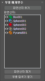

부울 매개변수 롤아웃
피연산자 및 해당 연산 아이콘의 예
피연산자 추가 버튼
뷰포트 또는 장면 탐색기에서 합성 오브젝트에 피연산자를 추가하려면 클릭합니다.
피연산자 리스트
합성 오브젝트의 피연산자를 표시합니다. 색상 아이콘은 피연산자 매개변수 롤아웃에 표시된 현재 부울 연산을 보여 줍니다. 눈 모양 아이콘을 클릭하여 각 피연산자의 가시성을 켜거나 끌 수 있습니다.
피연산자를 마우스 오른쪽 버튼으로 클릭하면 피연산자 제거, 새 부울 만들기, 이름 바꾸기, 비활성 및 솔로 명령에 액세스할 수 있습니다. 새 부울 만들기를 사용하면 합성 오브젝트 내에 하위 부울을 만들 수 있습니다.
피연산자 제거
선택한 피연산자를 합성 오브젝트에서 제거합니다.
부울 탐색기 열기
부울 탐색기 창을 엽니다. 자세한 내용은 부울 탐색기를 참조하십시오.
