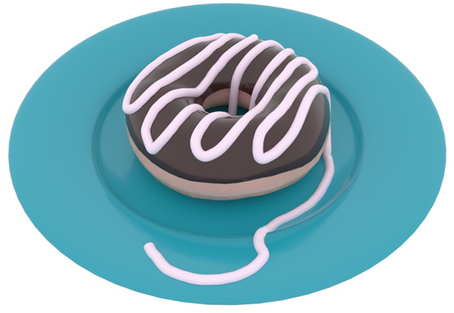

마우스 또는 기타 포인팅 장치를 사용하여 손으로 그린 스플라인을 만들려면 자유형 스플라인 도구를 사용하십시오. 스플라인이 장면에서 선택한 오브젝트에만 그려지도록 제한할 수 있으며, 이 경우 자동으로 윤곽을 따라갑니다.
도넛과 접시의 두 오브젝트로 제한된 자유형 스플라인을 그려서 만든 파이프된 아이싱

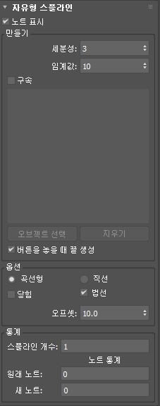

자유형 스플라인 롤아웃, 만들기 모드
스플라인을 그리기 전의 롤아웃 모습
노트 표시
스플라인에 노트를 표시합니다.
그룹 작성
세분성
노트를 만들기 전에 사용된 커서 위치 샘플 수입니다.
임계값
새 노트를 만들기 전에 커서가 이동할 거리를 설정합니다. 값이 클수록 거리가 늘어납니다.
제약
스플라인을 장면에서 선택한 오브젝트로 제한합니다.
오브젝트 선택 버튼
제한 오브젝트에 대해 오브젝트 선택 모드를 활성화합니다. 오브젝트 선택을 마친 후에는 다시 한 번 눌러 작업을 완료하십시오.
투명
선택한 오브젝트의 리스트를 지웁니다.
버튼 해제 시 만들기 종료
활성화된 경우 마우스 버튼을 놓으면 자유형 스플라인을 생성합니다. 비활성화된 경우 마우스 버튼을 다시 누르면 모양이 계속되어 스플라인의 열린 끝을 자동으로 연결합니다. 그리기를 마치려면 뷰포트에서 Esc 키 또는 마우스 오른쪽 버튼을 클릭해야 합니다.
옵션 그룹
곡선/직선 토글
노트 사이의 세그먼트가 곡선인지 아니면 직선인지를 설정합니다.
닫힘
스플라인의 시작과 끝 사이에 선을 그려 스플라인을 닫습니다.
법선
뷰포트에서 제한된 스플라인의 결과 법선을 표시합니다.
오프셋
제한 오브젝트의 표면에서 먼 방향으로 손으로 그린 스플라인의 위치를 오프셋합니다.
통계 그룹
스플라인 수
모양에 있는 스플라인의 개수를 표시합니다.
원래 노트 수
스플라인을 그리는 동안 자동으로 만들어지는 노트 수를 표시합니다(그리기 전에는 0).
새 노트
새 노트의 개수를 표시합니다(그리기 전에는 0).
