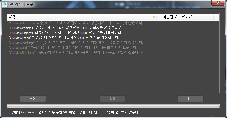

절차
GIF 검사기 도구가 열리면 검색된 GIF가 재질, ID 및 제안된 대체 이미지에 자동으로 채워집니다. 리스트에서 하나 이상의 GIF 파일을 선택하고 적용을 클릭하면 대체 PNG 파일로 변환됩니다. 모든 변경 사항을 저장할 준비가 되면 확인을 클릭합니다. 저장하지 않고 닫으려면 취소를 클릭합니다.
