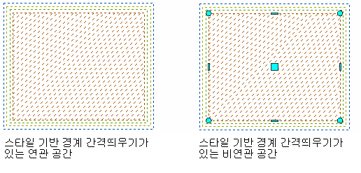

공간 스타일에서 공간 경계 사이의 간격띄우기를 정의할 수 있습니다. 스타일 기반 경계 간격띄우기를 사용하는 비연관 공간에서는 기준 경계만 그립 편집할 수 있습니다. 순 경계, 사용 가능한 경계 및 총 경계는 스타일에 의해 조정됩니다. 스타일 기반 간격띄우기를 사용하는 연관 공간에서는 경계를 그립 편집할 수 없습니다. 기준 경계는 공간의 경계 객체에 의해 조정되고 순 경계, 사용 가능한 경계 및 총 경계는 스타일에 의해 조정됩니다.
