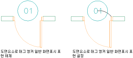

태그와 객체 사이의 연결을 보려면
다음 절차에 따라 일람표 태그와 객체 사이의 현재 링크를 표시하십시오. 많은 태그가 있으며 태그가 어떻게 부착되어 있는지 잘 모르는 경우 이 링크를 표시하는 것이 유용합니다. 이 과정에서는 현재 뷰에서 도면요소로 태그 앵커 및 도면요소에 연장된 태그 부착에 대한 일반 화면표시 표현을 설정합니다.

    일람표 태그와 객체 사이의 링크는 호로 표시됩니다. 태그와 객체는 삽입점에서 삽입점으로 부착됩니다.
