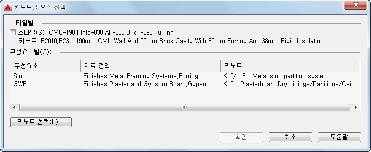

    하나 이상의 키노트가 객체 스타일 또는 선택한 객체 구성요소의 재료 정의와 이미 연관되어 있는 경우 키노트할 요소 선택 대화상자가 표시됩니다.
    • 객체 구성요소를 키노트할 경우, 구성요소 열에서 구성요소를 선택한 후 확인을 클릭합니다.
    • 객체를 전체적으로 키노트하고 키노트가 객체 스타일에 대해 지정된 경우, 스타일을 선택한 후 확인을 클릭합니다.
    • 원하는 키노트가 보이지 않는 경우, 키노트 선택을 클릭하여 키노트 선택 대화상자를 표시합니다. 키노트를 선택한 후 확인을 클릭합니다. 이제 키노트가 키노트할 요소 선택 대화상자에 표시됩니다. 확인을 클릭하여 선택 과정을 완료합니다.
