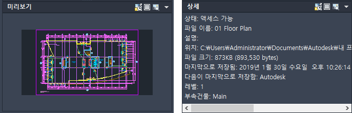

미리보기 및 상세 창 참조
프로젝트 네비게이터 팔레트의 도면 탐색기 아래에는 미리보기 또는 상세 정보 창이 있습니다. 프로젝트 네비게이터 팔레트의 아래쪽에서 마우스 오른쪽 버튼을 클릭하고 툴팁 스타일 메뉴에서 미리보기/상세 정보 창을 선택하여 이 창을 표시합니다.
미리보기/상세 정보 창을 선택한 상태로 (미리보기)를 클릭하여 미리보기를 표시하거나 (상세 정보)를 클릭하여 선택된 도면 파일의 설명을 표시하는 방식으로 모드를 전환할 수 있습니다.
