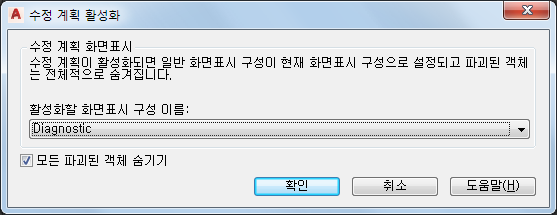

수정 계획 활성화 대화상자가 표시됩니다.
기본적으로 철거된 객체는 꺼져 있습니다. 평면도에 철거된 객체를 표시하려면 (철거 표시/숨기기)를 클릭합니다.
