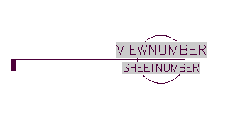

속성은 종종 도구에 설계 및 문서 컨텐츠를 제공할 때 사용됩니다. 그래픽과 결합된 속성은 주석 기호로 사용할 수 있습니다.
인출선 기호의 필드 속성
