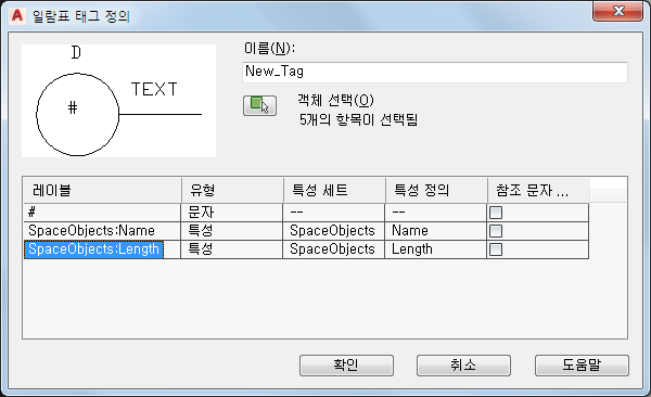

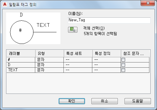

  3. 일람표 태그 정의 워크시트에서 새 태그를 식별할 이름을 입력합니다.
  4. 을 클릭하여 추가 객체를 선택합니다.
  5. 태그의 속성을 선택합니다.
    레이블 용도... 할 일...
    태그가 지정된 객체로부터 특성 데이터 수집 유형 특성을 선택하고 특성 세트와 특성 정의를 선택한 후 확인을 클릭합니다.
    입력한 문자로 표시 유형에서 문자를 선택한 후 확인을 클릭합니다.
