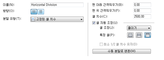

  6. 분할 정의를 선택하거나 새 분할 정의를 작성합니다.
  7. 분할 유형으로 고정된 셀 치수를 선택합니다.
  8. 셀 치수에서 셀의 크기를 지정합니다.

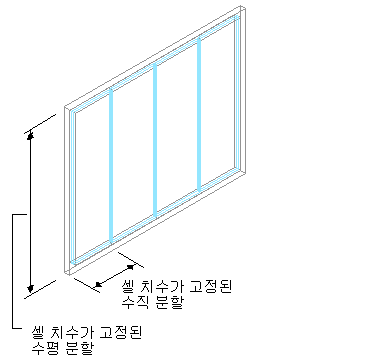

    수직 분할을 정의하는 경우 셀 치수는 멀리언 사이의 셀 길이입니다. 수평 분할을 정의하는 경우 셀 치수는 셀 높이입니다.
  9. 그리드의 간격띄우기를 지정하려면 시작 간격띄우기 또는 끝 간격띄우기에 간격띄우기 거리를 입력합니다.
    팁: 프레임 폭은 셀 크기의 일부로 계산됩니다. 따라서 프레임에 인접한 셀은 다른 셀과 크기가 다르게 나타날 수 있습니다. 프레임 폭을 셀 크기에 포함하지 않으려면, 그리드 간격띄우기를 해당 프레임 폭과 같게 지정하십시오.
    고정된 셀 치수를 사용하여 커튼월 단위를 그릴 때 전체 크기의 마지막 셀과 커튼월 단위의 끝 사이에 여분의 공간이 있을 수 있습니다.
  10. 커튼월 단위를 그릴 때 자동으로 셀을 조정하여 여분의 공간을 채우려면 셀 자동 조정 옵션을 선택합니다.
  11. 여분 공간을 수용하도록 셀을 조정합니다.
    원하는 작업... 할 일...
    그리드 셀에 공간 추가 셀 자동 조정을 선택하고 셀 조정에서 늘이기를 선택한 후 공간이 추가될 특정 셀을 선택합니다. 특정 셀 조합을 선택할 수 있습니다.
    그리드 셀에서 공간 제거 셀 자동 조정을 선택하고 셀 조정에서 줄이기를 선택한 후 공간이 추가될 특정 셀을 선택합니다. 특정 셀 조합을 선택할 수 있습니다.
