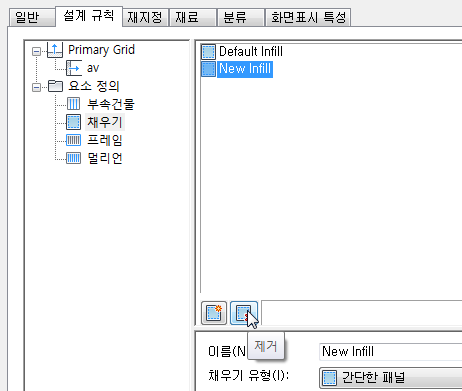

다음 절차에 따라 채우기 정의 리스트에서 더 이상 필요 없는 채우기 정의를 삭제하십시오. 셀에 현재 채우기 정의가 지정되어 있으면 해당 채우기 정의를 제거할 수 없습니다. 또한 기본 채우기 정의는 필요에 따라 수정할 수 있지만 제거할 수는 없습니다.
  1. 관리 탭 스타일 및 화면표시 패널 스타일 관리자를 클릭합니다.
  2. 건축 객체를 확장한 후 커튼월 스타일을 확장합니다.
  3. 커튼월 스타일을 선택합니다.
  4. 설계 규칙 탭을 클릭합니다.
  5. 왼쪽 창에서 요소 정의 아래에 있는 채우기를 선택합니다.
  6. 필요 없는 채우기 정의를 선택한 다음 제거를 클릭합니다.
  7. 확인을 클릭합니다.
