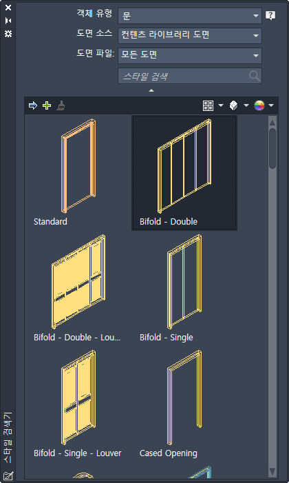

스타일 검색기 팔레트
객체 스타일을 검색하여 현재 도면으로 가져옵니다.
객체 스타일을 검색하여 현재 도면으로 가져오고 관련 명령을 시작하여 선택한 객체로 도면 작성을 시작합니다.
다음 옵션이 표시됩니다.
객체 유형
스타일을 선택할 수 있는 모든 객체가 드롭다운에 나열됩니다.
도면 소스
드롭다운에서 도면 소스를 선택합니다. 현재 열려 있는 도면, 프로젝트 표준 도면 또는 컨텐츠 라이브러리 도면에서 스타일을 가져올 수 있습니다.
도면 파일
스타일을 가져올 도면 파일을 선택합니다. 선택한 도면 소스에서 선택한 객체 유형에 사용 가능한 모든 도면 파일이 드롭다운에 나열됩니다.
컨텐츠 라이브러리 관리를 클릭하여 컨텐츠 도면 라이브러리 대화상자를 표시합니다. 이 대화상자를 사용하여 컨텐츠 도면 또는 컨텐츠 도면 폴더를 추가할 수 있습니다.
주: 표준 구성 대화상자에서 선택하지 않은 객체 유형은 리스트에 표시되지 않습니다.
스타일 검색
표시되는 결과에서 스타일 이름을 사용하여 객체 스타일을 검색합니다. 결과는 위에서 선택한 옵션을 기반으로 합니다.
삽입 옵션
스타일을 도면으로 가져오거나, 선택한 스타일로 객체 추가 명령을 시작하거나, 선택한 객체에 스타일을 적용합니다.
갤러리 옵션
객체 스타일에 대한 미리보기 크기 및 뷰 방향과 미리보기 견본의 배경 색상을 선택합니다.
갤러리
선택사항에 따라 사용 가능한 모든 객체 스타일을 표시합니다. 시스템 정의에 미리보기가 없으므로 시스템 정의 이름만 표시됩니다.
