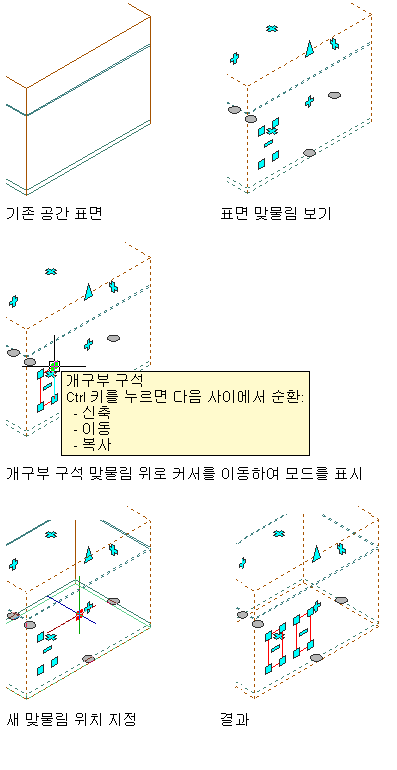

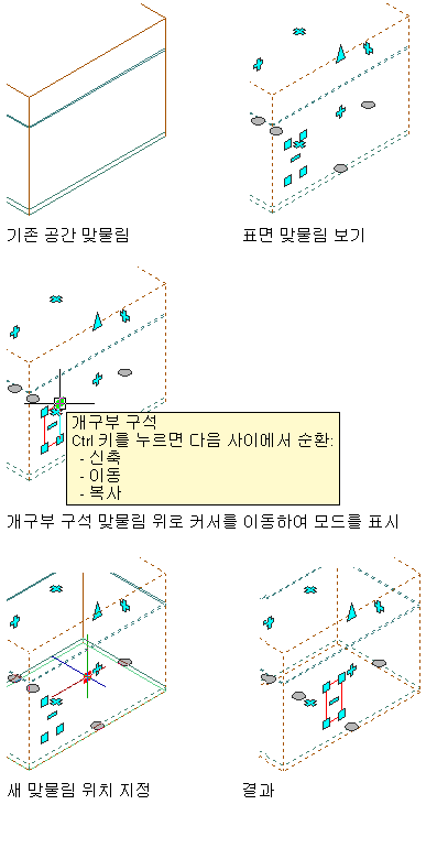

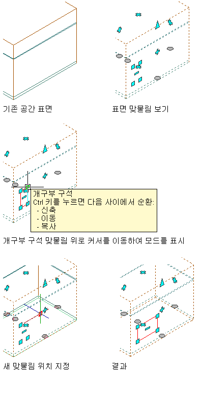

    표면 개구부 신축
    표면 개구부 이동
    표면 개구부 복사
