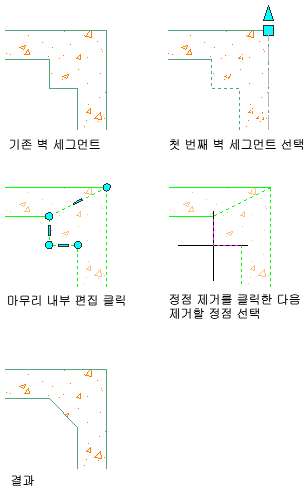

    다음 예에서는 기초 벽 구석에서 정점을 제거하여 모따기 조건을 작성합니다.
