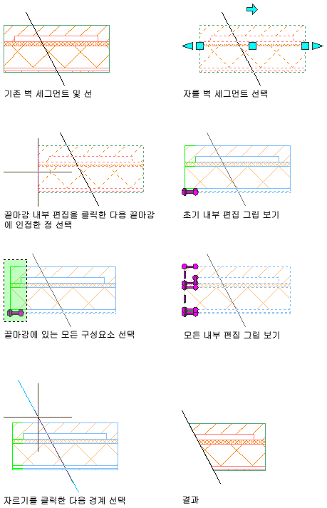

다음 과정에 따라 구성요소를 잘라 벽 끝마감을 수정하십시오. 자르기 경계는 선, 호, 원, 폴리선 또는 벽 구성요소 모서리일 수 있습니다.
  1. 수정할 벽 끝마감이 있는 벽 세그먼트를 선택합니다.
  2. 벽 탭끝마감 패널끝마감 내부 편집을 클릭합니다.
  3. 잘라낼 구성요소를 선택합니다.
    한 번에 여러 개의 구성요소를 자르기 경계로 자를 수 있습니다. Esc 키를 눌러 구성요소의 선택을 해제합니다.
  4. 내부 편집 탭수정 패널자르기를 클릭합니다.
  5. 자르기 경계를 그릴 점을 지정하거나 Enter 키를 눌러 자르기 경계를 선택합니다.
  6. 잘라낼 측면을 지정합니다.
  7. 변경사항을 저장하거나 취소합니다.

    다음 예에서는 구성요소가 경계 선으로 잘립니다.
