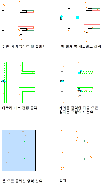

벽 교차 구성요소에서 프로파일을 빼려면
다음 과정에 따라 구성요소에서 프로파일을 빼서 벽 교차를 수정하십시오. 프로파일은 해당 구성요소와 겹치는 모든 폴리선-닫힌 영역일 수 있습니다.
  1. 수정할 벽 교차가 있는 벽 세그먼트를 선택합니다.
  2. 벽 탭마무리 패널내부 편집 마무리를 클릭합니다.
    벽 스타일 색인을 기준으로 첫 번째 벽 구성요소에 대한 정점 및 모서리 그립이 표시됩니다.
  3. 프로파일에서 빼려는 구성요소를 선택합니다.
    한 번에 둘 이상의 구성요소에서 프로파일을 뺄 수 있습니다. Esc 키를 눌러 구성요소의 선택을 해제합니다.
  4. 내부 편집 탭수정 패널빼기를 클릭합니다.
  5. 제거할 프로파일을 선택합니다.
  6. 선택한 라인워크를 지우려면 Y를 입력하고 유지하려면 N을 입력합니다.
  7. 내부 편집 세션 종료:
    원하는 작업 할 일
    내부 편집 세션에서 수행한 모든 변경사항 취소 내부 편집 탭편집 패널취소를 클릭합니다.
    내부 편집 세션에서 수행한 모든 변경사항 저장 내부 편집 탭편집 패널마침을 클릭합니다.
    다음 예에서는 향하는 구성요소에서 프로파일을 빼서 절단부 모서리 받침 조건을 작성합니다.
