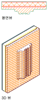

평면도 및 3D 뷰의 벽 평면도 수정자

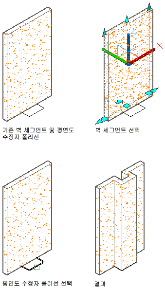

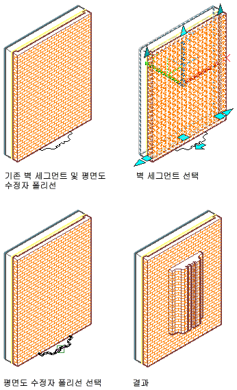

  1. 벽 수정자의 쉐이프로 폴리선을 그립니다.
  2. 벽 수정자를 적용하려는 벽을 선택합니다.
  3. 벽 탭수정 패널평면도 수정자 드롭다운폴리선을 벽 수정자로 변환을 클릭합니다.
  4. 폴리선을 선택합니다.
  5. 선택된 폴리선을 지우려면 y(예)를 입력하고, 도면에서 폴리선을 유지하려면 n(아니오)을 입력합니다.
  6. 폴리선에서 작성된 벽 수정자 스타일의 이름을 입력하고 확인을 클릭합니다.

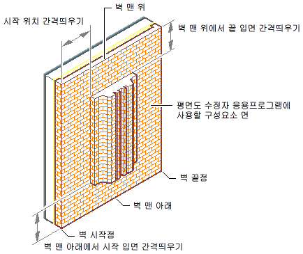

  9. 벽 구성요소에서 수정자의 수직 위치를 지정합니다.
    원하는 작업... 방법...
    벽 수정자의 시작 높이 지정 시작 입면 간격띄우기 값을 입력하고 간격띄우기가 벽 위, 벽 기준 입면, 벽 자리맞추기 선 또는 벽 아래 중 어디에서 발생하는지 지정합니다.
    벽 수정자의 끝 높이 지정 끝 입면 간격띄우기 값을 입력하고 간격띄우기가 벽 위, 벽 기준 입면, 벽 자리맞추기 선 또는 벽 아래 중 어디에서 발생하는지 지정합니다.
    음수 간격띄우기 값을 입력하여 지면 방향의 위치를 지정합니다.
    벽 평면도 수정자 위치 매개변수
