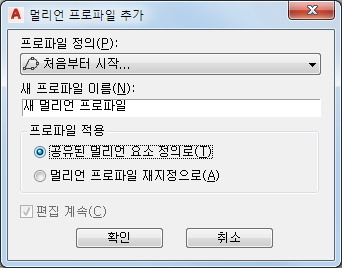

  4. 커튼월 탭수정 패널프레임/멀리언 드롭다운프로파일 추가를 클릭합니다.

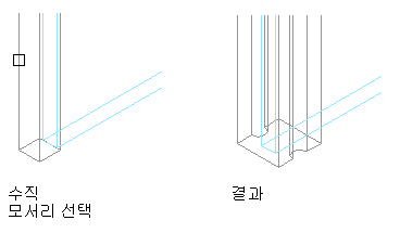

  5. 수직 프레임 또는 멀리언 모서리를 선택합니다.
  6. 재지정할 프로파일을 선택합니다.
    모서리 프로파일을 작성할 대상... 할 일...
    1단계서 그린 폴리선에서 프로파일 정의에서 처음부터 시작을 선택한 후 새 프로파일 이름에 이름을 입력합니다.
    도면의 기존 프로파일에서 프로파일 정의에서 기존 프로파일을 선택하고 편집 계속을 클릭합니다.
  7. 공유 모서리 요소 정의에 프로파일을 적용할지 또는 모서리 프로파일 재지정으로 적용할지 선택합니다.
  8. 확인을 클릭합니다.
