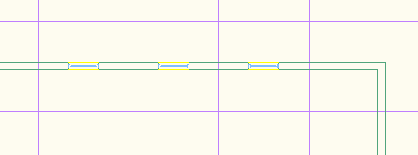

두 그리드 선 사이의 중심에 창 삽입
  1. 그리드 선의 중심에 놓인 문이나 창을 삽입할 벽을 선택합니다.
  2. 다음 명령 중 하나를 클릭합니다.
    • 벽 탭 일반 패널 문 드롭다운 그리드 선 사이의 중심을 클릭합니다.
    • 벽 탭 일반 패널 창 드롭다운 그리드 선 사이의 중심을 클릭합니다.
  3. 특성 팔레트에서 그리드에 상대적 설정이 예로 설정되어 있는지 확인합니다.
  4. 특성 팔레트에서 위치 설정이 중심으로 설정되어 있는지 확인합니다.
    주: 위치 설정은 중심으로, 그리드에 상대적 설정은 없음으로 설정하면 삽입 동작이 기존 벽을 따라 위치=중심 설정과 같습니다. 첫 번째 문이나 창은 벽 중심에 배치되고 다음 문이나 창은 첫 번째 문이나 창과 벽 끝 사이의 중심에 놓입니다.
  5. 화면 상 미리보기를 사용하여 두 그리드 선 사이의 중심에 문이나 창을 배치합니다.
  6. 필요한 만큼 문이나 창을 배치한 다음 Enter 키를 누릅니다.
