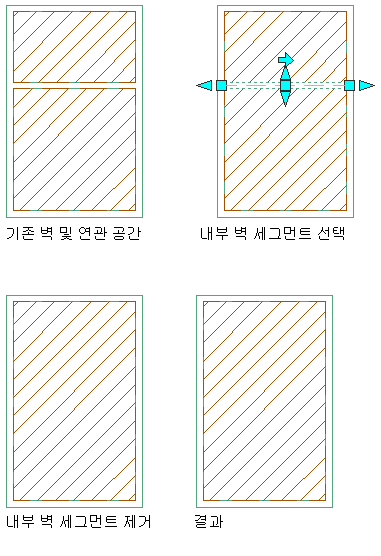

연관 공간을 병합하려면
연관 공간을 분할하는 경계 객체를 제거하여 연관 공간을 병합할 수 있습니다. 연관 공간의 자동 업데이트를 활성화한 경우 업데이트가 자동으로 실행됩니다.
다음 규칙이 내림차순으로 적용되어 병합된 공간에서 특성 상속의 우선순위가 결정됩니다.
  1. 병합할 공간 중 하나에만 객체 특성 세트 데이터가 있는 경우 해당 공간의 특성이 병합된 공간에 적용됩니다.
  2. 병합할 공간 중 하나에만 분류 데이터가 있는 경우 해당 공간의 특성이 병합된 공간에 적용됩니다.
  3. 두 공간 모두에 객체 특성 세트 데이터 또는 분류 데이터가 있는 경우 큰 공간의 특성이 결과 공간에 적용됩니다.
  4. 병합할 공간 중 하나에만 스타일 정의 특성 세트 데이터가 있는 경우 해당 공간의 특성이 병합된 공간에 적용됩니다.
  5. 위의 모든 기준이 병합할 공간 중 어디에도 적용되지 않거나 모두에 적용되는 경우 이전 공간의 특성이 병합된 공간에 적용됩니다.
    이로 인해 예기치 않은 특성이 할당될 수 있으므로 병합된 공간의 특성을 확인하는 것이 좋습니다.

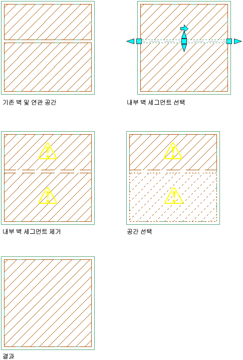

연관 공간의 자동 업데이트가 활성화되지 않은 경우 삭제된 경계 객체 사이의 공간을 수동으로 병합해야 합니다. 이 프로세스에는 자동 업데이트보다 많은 단계가 포함되지만 결과 공간에 유지할 공간 특성을 더 잘 조정할 수 있습니다.
연관 공간을 수동으로 병합
  1. 연관 공간의 자동 업데이트가 비활성화되어 있는지 확인합니다.
  2. 병합할 공간을 분리하는 경계 객체를 선택하여 삭제합니다.
    이제 같은 경계 객체 내에 두 개의 별도 공간이 있습니다.
  3. 특성을 유지하지 않을 공간을 선택하여 삭제합니다.
    특별히 원하는 공간이 없는 경우에는 아무 공간이나 삭제할 수 있습니다.
  4. 공간 탭수정 패널업데이트 드롭다운선택한 공간을 클릭합니다.
    공간이 새 경계로 업데이트됩니다.
