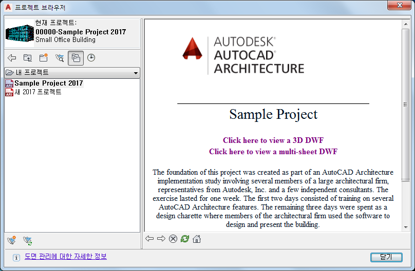

프로젝트 브라우저에서 새 프로젝트를 작성하고, 프로젝트 설정 및 프로젝트 표준을 구성하고, 상세 정보를 추가한 다음 현재 프로젝트를 선택합니다. 상황에 맞는 메뉴를 사용하거나 파일 이름을 두 번 클릭하여 프로젝트를 현재 프로젝트로 설정하면 프로젝트가 현재 버전의 AutoCAD Architecture toolset와 호환되는 형식으로 마이그레이션됩니다. 또한 프로젝트 경로를 재지정하면 모든 프로젝트 도면이 함께 마이그레이션되므로 이전 버전의 소프트웨어에서 프로젝트를 열 수 없습니다.
프로젝트 브라우저
프로젝트 브라우저의 왼쪽에서는 현재 프로젝트를 선택하고, 새 프로젝트를 작성하거나, 기존 프로젝트를 찾고, 프로젝트 기록을 볼 수 있습니다. 상황에 맞는 메뉴에서 프로젝트 특성을 편집하고, 프로젝트를 닫거나, 프로젝트 구조를 복사하고, 프로젝트를 전자전송하고, 프로젝트를 기록할 수도 있습니다. 여기서 입력하고 변경한 모든 정보는 전체 프로젝트에 관련된 항목입니다. 프로젝트 브라우저의 오른쪽에 있는 기본 Internet Explorer를 사용하여 프로젝트 홈 페이지를 찾아볼 수 있습니다.
