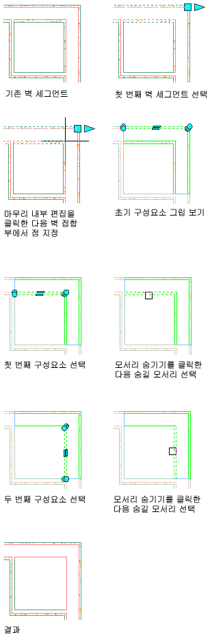

    다음 예에서는 벽판 구성요소 모서리를 숨겨 내부 구석 조건을 작성합니다.
