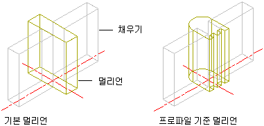

프로파일을 사용하여 커튼월 단위의 멀리언을 정의하려면
다음 절차에 따라 프로파일로부터 멀리언 요소 정의를 작성하십시오. 멀리언에 직선 모서리를 원하지 않을 경우, 프로파일을 사용하여 곡선, 톱니 모양 또는 필요한 다른 모든 쉐이프가 있는 멀리언을 정의할 수 있습니다.
주: 프로파일의 삽입점은 멀리언의 중심에 정렬됩니다.
기본 멀리언 및 프로파일 기반 멀리언의 채우기 정렬
