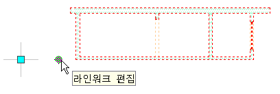

  1. 변경할 단면을 선택합니다.
  2. 라인워크 그립 편집을 선택합니다.
    주: 또는 2D 단면/입면 탭라인워크 패널편집을 클릭합니다.

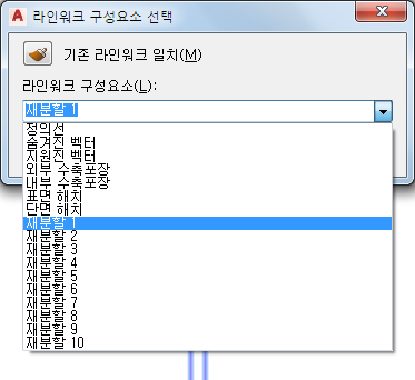

  4. 편집할 라인워크를 선택하고 내부 편집라인워크 탭프로파일 패널구성요소 수정을 클릭합니다.
  5. 선을 넣으려는 구성요소를 선택합니다. 예를 들어, 선을 보이지 않게 만들려면 라인워크 구성요소에 대한 백터 지움을 선택합니다.
    또한 (기존 라인워크 일치)를 클릭하고 화면표시 구성요소를 일치시킬 입면에서 라인워크를 선택할 수 있습니다.
  6. 확인을 클릭합니다.
