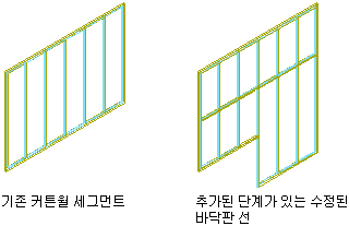

    단을 추가하여 커튼월 지붕선 수정
    세 번째 정점이 선의 두 끝과 선에서 4피트 위의 위치 사이 중간 선에 추가됩니다. 선택한 정점에서 두 번째 정점까지 계단이 작성됩니다.
