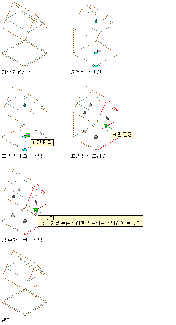

  1. 표면 개구부를 추가할 공간을 선택하고 표면 편집 그립을 클릭합니다.
  2. 개구부를 추가할 표면에 대한 표면 그립을 클릭합니다.
  3. 활성화된 표면에서 창 추가 그립을 클릭합니다.
    자유형 공간 표면에 창 개구부 추가
    문을 추가하려면 창 추가 그립을 클릭할 때 Ctrl 키를 누른 채로 있습니다. 문은 선택된 표면의 맨 아래에 배치됩니다.
