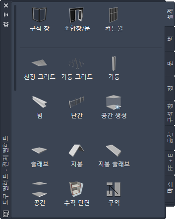

AutoCAD Architecture toolset와 함께 제공되는 도구를 사용하면 특정 지붕 스타일 및 미리 정의된 기타 특성을 가진 지붕 도구를 선택하여 지붕을 신속하게 배치할 수 있습니다. 도구의 모든 기본 설정을 사용하거나, 스타일로 조정되지 않는 특성을 변경할 수 있습니다. 단일 또는 이중 경사가 있는 지붕 및 박공 지붕을 작성할 수 있습니다. 또한 지붕 도구를 사용하면 기존 폴리선과 벽에 도구 특성을 적용하여 새 지붕을 작성할 수 있습니다.
지붕 도구가 들어 있는 도구 팔레트
작업 영역의 기본 도구 팔레트에는 필요에 따라 사용하거나 사용자화할 수 있는 샘플 지붕 도구가 들어 있습니다. 또한 소프트웨어에서 제공하는 다음과 같은 카탈로그에는 도구 팔레트에 추가할 수 있는 지붕 도구가 들어 있습니다.
