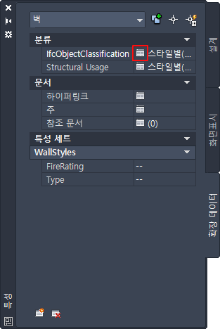

다음 절차에 따라 AutoCAD Architecture toolset 3D 객체를 IFC 파일에서 다른 항목으로 표시되도록 분류하십시오.
를 클릭합니다.
다목적 객체
분류 정의를 확장합니다.

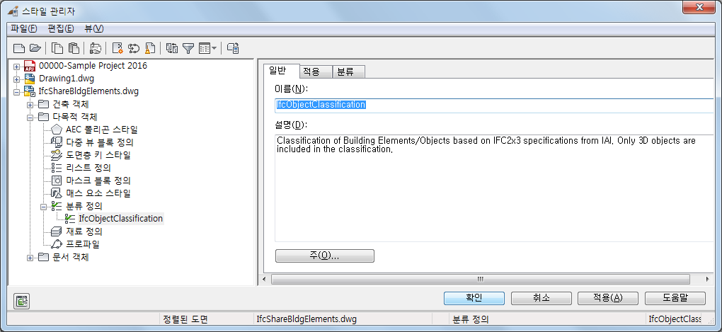

스타일 또는 정의는 선택된 도면으로 붙여넣기됩니다. 도면에 이미 같은 이름의 스타일이 있으면 가져오기/내보내기 - 중복 이름 발견 대화상자에 중복된 이름이 표시됩니다.
다목적 객체

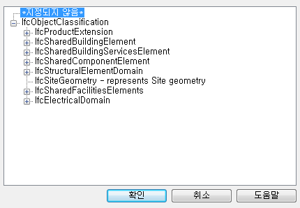

분류 정의를 확장하고 IfcObjectClassification을 선택합니다.
이 도면을 IFC 파일 형식으로 내보내면 분류 정의도 내보내집니다. 도면을 가져올 때 분류 정의가 객체 유형에 부착됩니다.
