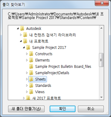

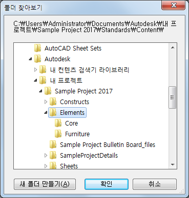

최상위 범주 폴더(구성, 요소, 뷰 및 시트)에 다른 위치를 지정하려면 새 프로젝트로 시작하는 것이 가장 좋습니다. 먼저 APJ 파일과 동일한 루트 폴더에 있는 범주를 사용하여 Windows 탐색기에서 프로젝트 구조를 구성합니다. 예를 들어, 도면이라는 범주 아래 구성, 요소, 뷰 및 시트를 사용하여 프로젝트를 구성할 수 있습니다.
프로젝트 구조 내 최상위 범주
이 최상위 범주는 고유 폴더를 가리키도록 연결될 수 있지만 트리 구조에서 서로 상위 또는 하위에 놓일 수 없습니다. 기존 프로젝트에서 범주의 위치를 변경하려면 Windows 탐색기에서 새 범주를 작성하고, 범주를 리디렉션하기 전에 Windows 탐색기에서 파일을 기존 범주에서 새 범주로 이동합니다.
