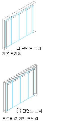

1차 그리드를 포함한 모든 커튼월 단위 그리드에는 프레임 정의가 있을 수 있습니다. 1차 그리드의 프레임은 커튼월 단위의 외부 모서리를 정의합니다. 전체 프레임 크기는 1차 커튼월 단위 그리드 또는 내포된 커튼월 단위 그리드의 길이와 높이에 의해 결정됩니다. 폭과 깊이를 지정하거나 프로파일을 선택하여 프레임을 정의할 수 있습니다.
기본 프레임 및 프로파일 기반 프레임 지정
특정 커튼월 단위 스타일에 대한 프레임 정의를 작성합니다. 이들 정의는 해당 스타일의 커튼월 단위에 있는 프레임에만 지정될 수 있습니다. 프레임 정의를 작성한 후 필요에 따라 프레임에 정의를 지정할 수 있습니다. 내포된 그리드가 있을 경우, 각 그리드는 자체 프레임을 가집니다. 필요한 만큼 수정하고 지정할 수 있는 기본 프레임 정의가 있습니다. 지정되지 않은 프레임은 표시되지 않습니다.
