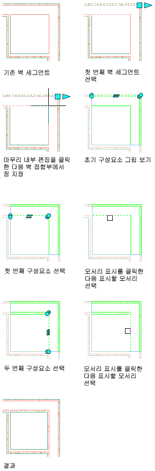

벽 교차 구성요소의 모서리를 표시하려면
다음 과정에 따라 이전에 숨겨진 벽 구성요소 모서리를 표시하여 벽 교차를 수정하십시오.
  1. 수정할 벽 교차가 있는 벽 세그먼트를 선택합니다.
  2. 벽 탭마무리 패널내부 편집 마무리를 클릭합니다.
    벽 스타일 색인을 기준으로 첫 번째 벽 구성요소에 대한 정점 및 모서리 그립이 표시됩니다.
  3. 표시하려는 모서리를 가진 구성요소를 선택합니다.
    한 번에 하나의 구성요소 모서리만 표시할 수 있습니다. Esc 키를 눌러 구성요소의 선택을 해제합니다.
  4. 내부 편집 탭프로파일 패널모서리 표시를 클릭합니다.
  5. 표시할 구성요소 모서리를 선택합니다.
  6. 내부 편집 세션 종료:
    원하는 작업 할 일
    내부 편집 세션에서 수행한 모든 변경사항 취소 내부 편집 탭편집 패널취소를 클릭합니다.
    내부 편집 세션에서 수행한 모든 변경사항 저장 내부 편집 탭편집 패널마침을 클릭합니다.
    다음 예에서는 이전에 숨겨진 벽판 구성요소 모서리를 표시하여 내부 구석 조건을 작성합니다.
