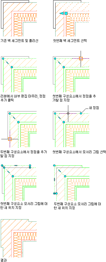

    다음 예에서는 구성요소에 새 정점을 추가한 다음 모서리 그립을 사용하여 벽돌 베니어 구석 조건을 수정합니다.
