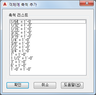

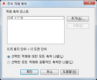

  4. 주석 객체 축척 대화상자에서 추가를 클릭합니다.
  5. 소스 객체에 추가할 추가 축척을 선택한 후 확인을 클릭합니다.
  6. 주석 객체 축척 대화상자에서 소스 객체에 추가된 새 축척을 확인한 후 확인을 클릭합니다.

  10. 새 문 태그를 선택하고 주석 탭 주석 축척 패널 축척 추가/삭제를 클릭합니다 .
  11. 주석 객체 축척 대화상자에서 새 문 태그에 소스 문 태그와 같은 축척이 할당되어 있는지 확인합니다.
