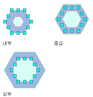

자리맞추기는 모서리를 AEC 폴리곤 정점의 내부, 외부 또는 중앙 중 어디에 표시할지 결정합니다.

모서리를 AEC 폴리곤 정점 내부에 표시
자리맞추기에서 내부를 선택합니다.
AEC 폴리곤의 정점 내에서 중심에 있는 모서리 표시
자리맞추기에서 중심을 선택합니다.
모서리를 AEC 폴리곤 정점 외부에 표시
자리맞추기에서 외부를 선택합니다.
