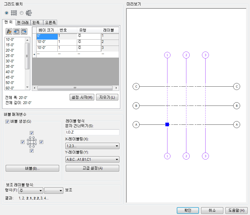

기둥 그리드 대화상자에서 향상된 사용자 기둥 그리드를 편집하려면
기둥 그리드 대화상자에서 향상된 사용자 기둥 그리드를 편집합니다.
  1. 향상된 사용자 기둥 그리드를 선택합니다.
  2. 리본에서 기둥 그리드 상황별 탭 사용자 그리드 패널 그리드 편집을 클릭합니다.
동일한 대화상자가 향상된 사용자 기둥 그리드 작성 및 편집에 사용되므로 대부분의 편집 옵션은 작성 옵션과 동일합니다.
주:
기둥 그리드 대화상자를 사용하여 향상된 사용자 기둥 그리드를 편집할 때 그리드 배치 옵션은 작동 불가능합니다.
기둥 그리드 대화상자에서 기존 향상된 사용자 기둥 그리드의 레이블 편집
  1. 수동으로 기존 향상된 사용자 기둥 그리드의 레이블을 편집하고 자동 레이블링 매개변수(주 및 보조)를 변경할 수 있습니다. 기둥 그리드 대화상자에서 이 수동으로 편집된 향상된 사용자 기둥 그리드를 편집할 때 다음 특징이 유지됩니다.
    • 사용자 레이블 형식이 작동 가능하고 자동 레이블 형식 옵션은 작동 불가능합니다.
    • 인식된 모든 보조 레이블 형식은 보조로 분류됩니다.
    • 입력 테이블을 사용하여 그리드 배치를 추가, 삭제 및 수정할 수 있습니다.
    • 수동으로 편집된 레이블 값이 미리보기에 표시됩니다.
    • 추가된 이후 주 그리드 선은 기둥 그리드 대화상자의 레이블 형식 설정에 따라 생성된 레이블 및 레이블 값을 가집니다.
  2. 다른 버블을 정의하려면 버블을 클릭하고 서로 다른 다중 뷰 블록을 버블 정의로 선택합니다.
    • 버블 매개변수에서 일반 버블 옵션은 작동 불가능하고 사용자 버블 화면표시 구성은 작동 가능합니다.
    • 계속해서 입력 테이블을 사용하여 그리드 배치를 추가, 삭제 및 수정할 수 있습니다.
    • 이후 그리드 선이 추가되면 일반 버블 형식에 따라 레이블이 생성됩니다.
