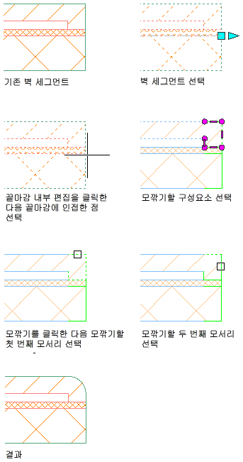

  1. 수정할 벽 끝마감이 있는 벽 세그먼트를 선택합니다.
  2. 벽 탭끝마감 패널끝마감 내부 편집을 클릭합니다.
  3. 모깎기할 구석을 가진 구성요소를 선택합니다.
    한 번에 하나의 구성요소 구석만 모깎기할 수 있습니다. Esc 키를 눌러 구성요소의 선택을 해제합니다.
  4. 내부 편집 탭수정 패널모깎기를 클릭합니다.
  5. 모깎기 반지름을 지정합니다.
  6. 모깎기할 첫 번째 구성요소 모서리를 선택합니다.
  7. 모깎기할 두 번째 구성요소 모서리를 선택합니다.
  8. 변경사항을 저장하거나 취소합니다.

    다음 예에서는 벽돌 베니어 구석이 모깎기됩니다.
