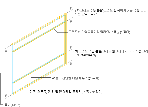

요소 유형 기본 정의
부속건물 그리드의 맨 위 및 맨 아래에서 간격띄우기된 두 개의 수동 분할이 있는 수평 그리드
셀 채우기 간단한 패널을 포함하는 셀
프레임 폭 3", 깊이 3"인 그리드의 외부 모서리
멀리언 폭 1", 깊이 3"인 셀 사이의 모서리
