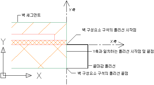

유효한 벽 끝마감 폴리선은 Y 축의 벽 구성요소 구석에서 시작됩니다. 이상적으로 폴리선도 Y 축의 다른 벽 구성요소 구석에서 끝나므로 폴리선 시작점과 끝점이 모두 Y 축과 일치하고 둘 다 동일한 X 값을 가집니다.
벽 끝마감 또는 개구부에서 랩되는 하나 이상의 구성요소가 있는 벽 스타일 작업을 수행하곤 합니다. 예를 들어 일부 벽 스타일에서 벽돌 벽 구성요소는 벽 끝마감에서 랩됩니다. 이러한 조건에서 y 축과 평행한 제어선이 가장 안쪽의 구성요소 면을 나타내고 벽 스타일의 나머지 구성요소는 이 제어선에서 시작됩니다. 첫 번째 벽 구성요소에 대해 새 벽 끝마감 조건을 적용하기 위해 벽 세그먼트를 선택하면 내부 편집 그립이 표시된 제어선과 함께 표시됩니다.

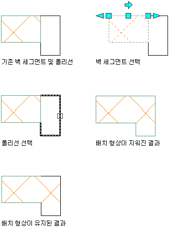

단일 구성요소 벽 세그먼트에 벽 끝마감 폴리선 추가
다음 과정에 따라 벽 끝마감 폴리선을 단일 구성요소 벽 세그먼트의 구성요소와 연관시키십시오.

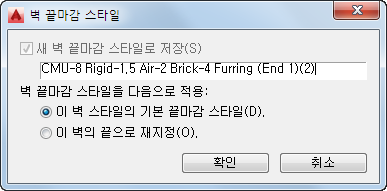

다음 작업을 수행할 수 있는 벽 끝마감 스타일 대화상자가 표시됩니다.
확인을 클릭하면 지정한 벽 구성요소가 벽 끝마감 폴리선과 병합됩니다. 변경을 취소하려면 취소를 클릭합니다.
다음 예에서는 벽 끝마감 폴리선이 벽 구성요소와 연관됩니다.

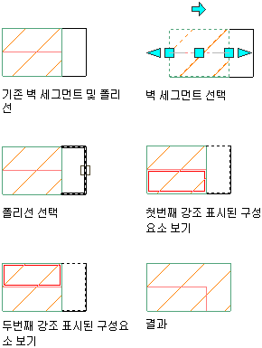

다중 구성요소 벽 세그먼트에 벽 끝마감 폴리선 추가
다음 과정에 따라 벽 끝마감 폴리선을 다중 구성요소 벽 세그먼트의 특정 구성요소와 연관시키십시오.
벽 구성요소 둘레 내부에 폴리선을 연관시킬 수 있는 첫 번째 벽 구성요소가 빨간색 선으로 강조 표시됩니다.
원하는 구성요소가 강조 표시될 때까지 Tab 키를 계속 누릅니다.
다음 예에서는 벽 끝마감 폴리선이 다중 구성요소 벽 세그먼트의 두 벽 구성요소 중 두 번째에 적용됩니다.
