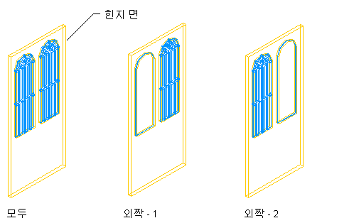

  8. 문 스타일에 여러 유리 구성요소가 들어 있는 경우 문살을 문의 모든 유리 구성요소에 적용할지 아니면 하나의 유리 구성요소에 적용할지 지정합니다.
    원하는 작업... 할 일...
    문살을 모든 유리 구성요소에 부착 유리 구성요소에서 모두를 선택합니다.
    문살을 각 유리 구성요소에 적용 유리 구성요소에서 단일을 선택하고 색인 번호를 지정합니다. 채광창은 왼쪽 하단 구석에서 시작하여 시계 반대 방향으로 색인화됩니다.
    모든 유리 구성요소 또는 하나의 유리 구성요소에 적용된 문살

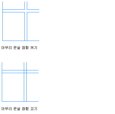

  10. 문살 교차부분을 마무리합니다.
    원하는 작업... 할 일...

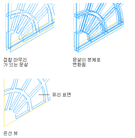

    문살 교차부분을 구석으로 변환 문살에서 접합부 마무리를 선택합니다.
    모든 문살을 용접부가 마무리된 하나의 본체로 변환 문살에서 본체로 변환을 선택합니다.
    문살 접합부 마무리 지정
    문살을 본체로 변환

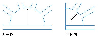

  11. 채광창에서 햇살 모양을 패턴으로 선택합니다.
  12. 쉐이프에서 1/2 원형 또는 1/4 원형을 선택합니다.

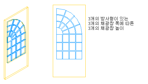

  13. 채광창 높이에 값을 입력하여 방사형 채광창을 제외하고 수직 방향으로 채광창 행 수를 지정합니다.
  14. 채광창 너비에 값을 입력하여 수평 방향으로 채광창 열 수를 지정합니다.
    열이 허브 주위에 계속 있더라도 열 수를 셉니다. 1/2 원형 Sunburst의 경우 다섯 개로 보이는 열이 두 개로 계산되고 1/4 원형 Sunburst의 경우 세 개로 보이는 열 또한 두 개로 계산됩니다.
  15. 바퀴살에 값을 입력하여 방사형 문살 바퀴살 수를 지정합니다.
    방사형 문살 수 지정

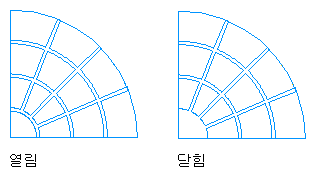

  16. 허브 스타일에서 허브 채광창이 없으면 닫힘을 선택하고, 허브 채광창의 경우 열림을 선택합니다.
    열린 허브 및 닫힌 허브 지정

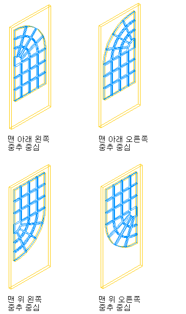

  18. 중추를 배치할 위치를 지정합니다.
    원하는 작업... 할 일...
    1/2 원형 쉐이프의 맨 아래에 허브 배치 허브에서 맨 아래 중심을 선택합니다.
    1/4 원형 쉐이프의 맨 위에 허브 배치 허브에서 맨 위 중심을 선택합니다.
    1/4 원형 쉐이프의 맨 아래 왼쪽에 허브 배치 허브에서 맨 아래 왼쪽을 선택합니다.
    1/4 원형 쉐이프의 맨 아래 오른쪽에 허브 배치 허브에서 맨 아래 오른쪽을 선택합니다.
    1/4 원형 쉐이프의 맨 위 왼쪽에 허브 배치 허브에서 맨 위 왼쪽을 선택합니다.
    1/4 원형 쉐이프의 맨 위 오른쪽에 허브 배치 허브에서 맨 위 오른쪽을 선택합니다.
    1/4 원형 쉐이프의 허브 위치 지정
