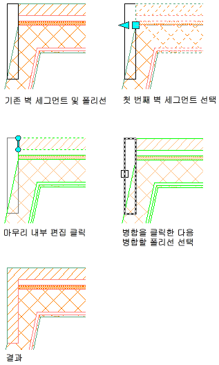

벽 교차 구성요소에 프로파일을 병합하려면
다음 과정에 따라 프로파일을 구성요소에 병합하여 벽 교차를 수정하십시오. 프로파일은 해당 구성요소와 겹치거나 일치하는 모든 폴리선-닫힌 영역일 수 있습니다.
  1. 수정할 벽 교차가 있는 벽 세그먼트를 선택합니다.
  2. 벽 탭마무리 패널내부 편집 마무리를 클릭합니다.
    벽 스타일 색인을 기준으로 첫 번째 벽 구성요소에 대한 정점 및 모서리 그립이 표시됩니다.
  3. 프로파일을 병합하려는 구성요소를 선택합니다.
    한 번에 하나의 구성요소와 프로파일을 병합할 수 있습니다. Esc 키를 눌러 구성요소의 선택을 해제합니다.
  4. 내부 편집 탭수정 패널병합을 클릭합니다.
  5. 병합할 프로파일을 선택합니다.
  6. 선택한 라인워크를 지우려면 Y를 입력하고 유지하려면 N을 입력합니다.
  7. 병합된 프로파일이 우선순위가 높은 다른 구성요소와 겹치는 경우에는 벽 마무리 내부 편집 - 구성요소 마무리 재지정 대화상자가 표시됩니다. 병합된 프로파일이 겹치는 구성요소를 재지정하도록 하려면 예를 클릭하고 겹치는 구성요소가 병합된 프로파일을 재지정하도록 하려면 아니오를 클릭합니다. 또는 프로파일을 구성요소와 병합하지 않고 마치려면 취소를 클릭합니다.
  8. 내부 편집 세션 종료:
    원하는 작업 할 일
    내부 편집 세션에서 수행한 모든 변경사항 취소 내부 편집 탭편집 패널취소를 클릭합니다.
    내부 편집 세션에서 수행한 모든 변경사항 저장 내부 편집 탭편집 패널마침을 클릭합니다.
    다음 예에서는 프로파일을 벽돌 베니어 구성요소와 병합하여 구석 조건을 작성합니다. 수정된 벽돌 구성요소(낮은 우선순위)는 콘크리트 블록 구성요소(높은 우선순위)를 재지정합니다.
