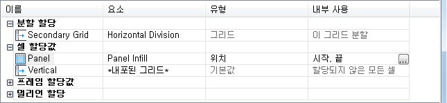

  6. 프레임 할당값을 선택합니다.
    프레임 모서리를 지정하는 유일한 방법은 위치입니다.
  7. 내부 사용 열을 클릭한 후 행의 맨 오른쪽에 있는 [...] 버튼을 클릭합니다.

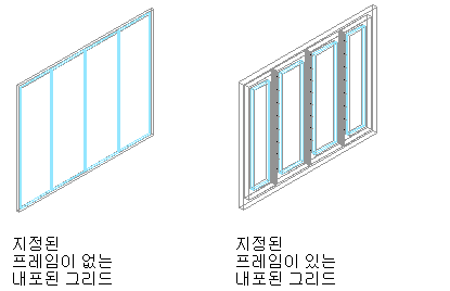

    내포된 그리드에 프레임 지정
    모서리에 마지막으로 지정된 정의만 사용되므로 동일한 프레임 모서리에 여러 개의 정의를 지정하지 마십시오.
