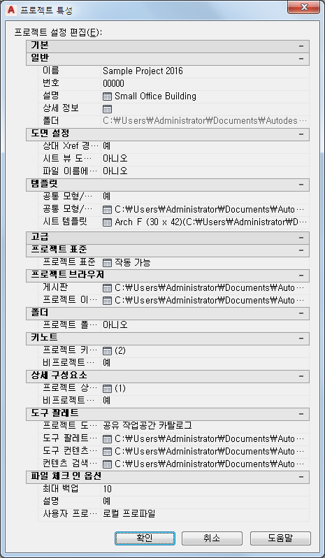

컨텐츠 검색기에서 프로젝트 라이브러리를 작성한 경우 작성한 라이브러리를 프로젝트에 연관시킬 수 있습니다. 프로젝트 네비게이터에서 컨텐츠 검색기를 열면 프로젝트 라이브러리가 자동으로 표시됩니다.
프로젝트 라이브러리를 사용하여 프로젝트 도면에서 도구를 끌거나 프로젝트 도구 팔레트를 표준 도구로 채울 수 있습니다.
열기
프로젝트를 클릭합니다.
여기에서 위치를 명확하게 설정하지 않으면 프로젝트 작성 방법에 따라 다음과 같은 기본 동작이 선택됩니다.
| 프로젝트 유형 | 도구 팔레트 파일 위치 | 프로젝트 도구 팔레트 그룹 |
| Autodesk Architectural Desktop 2005의 기존 프로젝트 | ₩<프로젝트 이름>₩Standards₩ WorkspaceToolPalettes₩ <프로젝트 이름>.atc에서 비어있는 새 ATC 파일 가리키기 | 작성되지만 표시되지 않습니다. |
| 템플릿을 기준으로 사용하지 않는 새 프로젝트 | ₩<프로젝트 이름>₩Standards₩ WorkspaceToolPalettes₩ <프로젝트 이름>.atc에서 비어있는 새 ATC 파일 가리키기 | 작성되지만 표시되지 않습니다. |
| 기본 AutoCAD Architecture toolset 템플릿 프로젝트에 기반을 둔 새 프로젝트 | ₩<프로젝트 이름>₩Standards₩ WorkspaceToolPalettes₩ <프로젝트 이름>.atc의 새 ATC 파일 가리키기 기본적으로 ATC에는 빈 도구 팔레트 하나가 이미 삽입되어 있습니다. |
작성되어 빈 기본 도구 팔레트와 함께 표시됩니다. |
| 사용자 정의 기존 템플릿 프로젝트를 기준으로 새 프로젝트 |
템플릿 프로젝트의 도구 팔레트 그룹이 템플릿 프로젝트 폴더에 있는 경우 이 그룹은 포함된 모든 팔레트와 함께 새 프로젝트의 해당 폴더에 복사됩니다. 새 프로젝트의 도구 팔레트 파일 위치는 복사된 도구 팔레트 그룹을 가리킵니다. 템플릿 프로젝트의 도구 팔레트 그룹이 템플릿 프로젝트 폴더 밖에 있는 경우 새 프로젝트의 도구 팔레트 파일 위치는 같은 위치를 가리키며 템플릿 프로젝트와 도구 팔레트 그룹을 공유합니다. |
복사된 도구 팔레트 그룹 또는 참조된 도구 팔레트 그룹으로 표시됩니다. |
공유 작업 공간 카탈로그를 선택하면 도구 팔레트 파일 위치 아래에서 선택한 경로가 사용자의 프로젝트 프로파일(AWS)로 추가되고 지정된 위치의 도구 카탈로그가 사용됩니다. 사용자별 작업 공간 카탈로그를 선택하면 ₩₩Documents and Settings₩<사용자 이름>₩ 위치에 폴더가 작성되고 그 폴더에 도구 팔레트가 복사됩니다.
