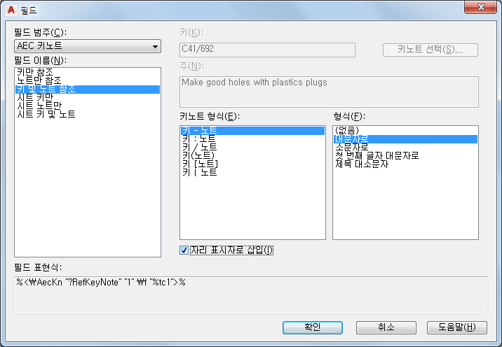

  3. 필드 대화상자에서 필드 범주가 AEC 키노트인지 확인합니다.
  4. 필드 이름 리스트에서 삽입할 키노트의 유형 및 형식을 선택합니다.
  5. 선택한 필드 이름이 참조 키 및 주이거나 시트 키 및 주인 경우, 키 및 주가 별도로 인쇄되는 방법을 결정하는 키노트 형식을 선택합니다.
  6. 키노트 문자에 대한 대소문자 및 대문자 사용을 결정하는 형식을 선택합니다.
  7. 미리 지정된 키노트를 삽입하거나 수동 키노트 선택을 메시지 표시할 경우, 자리 표시자로 삽입을 선택해야 합니다(가능한 경우). 그렇지 않을 경우, 키 및 주 값으로 지정된 키노트가 삽입됩니다. 키노트 선택을 클릭하여 특정 키노트를 선택할 수 있습니다.
  8. 확인을 클릭합니다.
